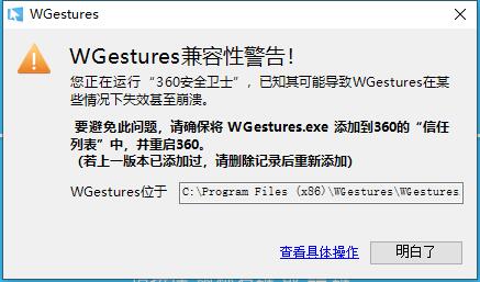

BitDock软件本身也没有使用右键的操作,唯独鼠标中间双击隐藏桌面是使用的,经测试也不会有冲突问题,但是我在使用WGestures时官方有如下提示:
可能会与杀毒软件有关系,杀毒软件一般会对未知程序做拦截处理。
BitDock每次升级都会主动报备给360等国内常用杀毒软件做安全认证,大家所使用的都是经过认证的。
